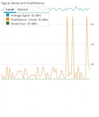

máme jako AP Rocket 5AC PTMP s firmware 7.2.4 (XC) a u klienta, se zařízením PowerBeam 5AC 400, je FW v7.2.4 (WA).

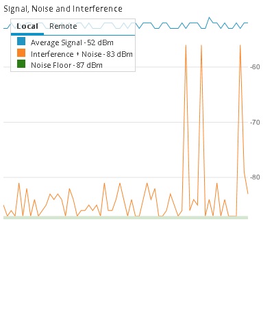

Nicméně stabilita tohodle není nic moc, klient se nepravidelně, několikrát za den, na pár vteřin až minut odpojí (DFS to ASI není - na AP není vidět že by odpočítával čas pro DFS). Dle fotky vyskočí rušení občas hoodně vysoko, nicméně spoj v té chvíli jede dobře, bez výpadku paketů nebo zvýšení pingu.
Máte někdo s touto kombinací zkušenost?
Díky.
