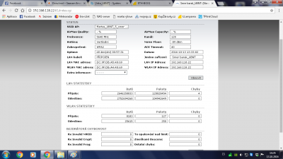

Jenom bych chtěl ještě poprosit malinko informací ohledně diagnostiky?Přikládám zde screen jedné z mích
ubikvitek,je to ta starší Loco5 /ta hranatější/ a pořád tápu po tom,co jsou některé informace ohledně diagnostiky
a které jsou důležité.
Na hlavní obrazovce bývá statistika/počítadlo různých dat,paketů,ale také chybovost.
Prosím,co je například data Rx a Tx?jsou to přenesená data typu upload/download?
Potom se ještě dělí na Wan statistika,Lan statistika a Bezdrátová chybovost-různé chyby a tak.
Prozradil by někdo,alespoň v základu odkud kam je Wan,Lan a Bezdrát je ten spoj předpokládám.
Wan a Lan myslím fyzicky od jakého místa do jakého,nebo spíš okruh,který zahrnuje.

Především WAN tam vůbec není. Je tam WLAN = wireless local access network.
zbytek fakt není jasný? Co je "x" sice vlastně netuším ... ale v kombinaci s "R" je to receive, tedy přijaté věci. "T" je transmission, tedy vysílání, odeslané věci. A wlan (bezdrát) se někdy uvádí extra, protože dává prostě trochu jiné statistiky (i když by dávaly smysl i u drátu). Někdy se to i rozlišuje, protože statistika může být založena na L2/L3 paketech (tedy buď ethernet, nebo IP), nebo až na L1 (tedy fyzicky signálově).
