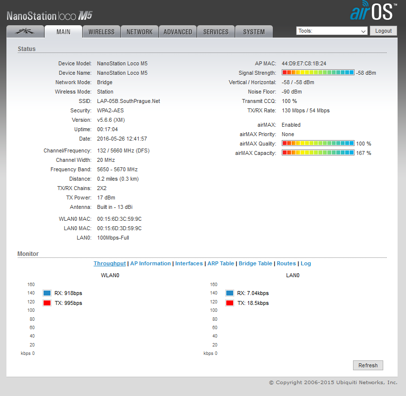

mohu se zeptat, na čem závisí hodnota RX rate viz. příloha?
Je to o nastavení AP, klienta nebo obojího?
Na čem to žáleží?
Co udělat pro vyšší RX rate?
Díky všem za odpovědi!

Ahoj, díky za rychlou odpověď.
ten screen je jen pro info. Jsem v práci, tak jsem jen rychle něco našel na netu.
Doma dodám origo :D
Jinak poradíš, jak udělám " pořádný scan" pásma? Pomocí AirView?
Díky !

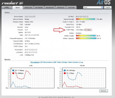

Parkrat jsem si vsiml u zakaznika ze pokud mu pripojovy nano něco (kdyz jsme to jeste montovali - ted uz mikrotik) v modu WDS bridge ta kukazuje web rozhrani 130/6. Pokud jsem WDS vypl a restartoval zarizeni automaticky to preskocilo na 130/130. Mozna to bude i tvuj pripad. Nemusi se nutne jednat o zaruseni/ze je jedno z zarizeni spatne.

V tom bych problem nevidel, takdle to mame vsude WDS bridge na ap ...
Zaseknutí rate na 6 mbit byla chyba některých verzí AirOS. Nebo spíš jejich kombinace.

Ahoj, zasílám aktuální screen z klienta.

Cryptaa píše:Ahoj, zasílám aktuální screen z klienta.
Ondra
na to, že je to LOCO verze na 300 metrů, je to dobrý. osobně bych ale radši nasadil PBE-300, prostě parabola je parabola, i když má k dokonalosti daleko

Ta modulace je divná. Hlavně proto, že 54 Mbps je v 20 MHz Ačko, ne N. Můžeš poslat výstup příkazu "iwconfig" z obou stran? Nenahrával jsi do jednotky náhodou konfiguraci ze staršího UBNT?
