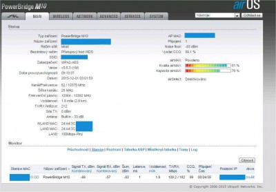

UBNT PB M10, AirMax capacity 71% a vic ani prt, link 109Mbit
- pcwifi
- Příspěvky: 2890
- Registrován: 18 years ago
- Bydliště: Brnensko
airmax capacity okolo 70% , max 75, link speed jednim smerem 109Mbit., za boha nevim proc, delalo to i se starym FW,zamereni spoje je ok, ccq je 99%.
- Příspěvky: 1361
- Registrován: 11 years ago
- Bydliště: Horní Slavkov
A těch 9dB rozdíl v TX a RX? -66 je možná nedostačující na vyšší link.
- pcwifi
- Příspěvky: 2890
pri -67 by se mel linkovat na 163Mbit., nedej se taq. krk bych dal na to, ze pred vymenou radia byla link speed vyssi, signal + - stejny. No tak nic, vyleze se tam ve chvili nudy a uvidime. Trpi to jen minimalne nastesti.

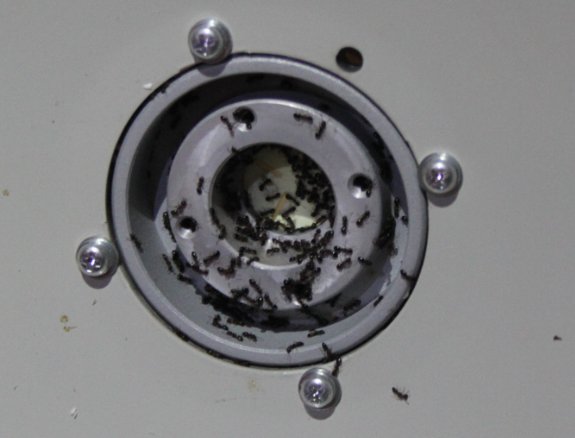

prosím dotaz: namrzla už někomu PBM10 tak, že se rapidně snížil signál (např. z -62 na -82?)?

tak námraza to nebyla, asi ta TV masáž ohledně ledovice a souhra okolností mě k té myšlence vedla a také přístup k anténě byl mizerný, tak jsem chtěl co nejvíce informací. Ale toto mě nenapadlo. Je zajímavé, že po oddělání deklu bylo vevnitř sucho a čisto. Až později, po demontáži vlnovodu se objevila snad centimetr tlustá vrstva mravenců. No úplně černo. Jelikož jsem problém s poklesem signálu cca o 20 dB řešil i na jiných spojích, uvidíme, jestli to bude stejný problém. Na fotce jsou už mravenečci rozlezlí po okolí, původně obývali jen vnitřek vlnovodu. Nevím, zda z toho lze usuzovat na špatné utěsnění vlnovodu. Ono to těsnění je už na pohled dost fórové, ale voda se tam nikdy nedostala (zatím).
Setkal se s tím už někdo a jak by se dala jednotka účinně dezinfikovat? Ono přenést si mravence z přírody do obydlí není žádná legrace.
