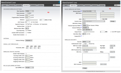

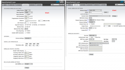

Chtelo by to jeste Wireless zalozku a advanced zalozku vyprintscreenovat.

CrazyApe píše:Chtelo by to jeste Wireless zalozku a advanced zalozku vyprintscreenovat.
CrazyApe

tuxmartin
- Příspěvky: 64
Na klientovi jsem v Advanced dal AirMax Priority: None. Na Main zalozce to ukazuje:
AirMax: Disabled
AirMax Quality: - %
AirMax Capacity: - %
Na AP na zaloze Main:
AirMax Quality: - %
a rychlost je stale stejna. Delam neco spatne? Na AP se to taky musi nejaky vypnout?
