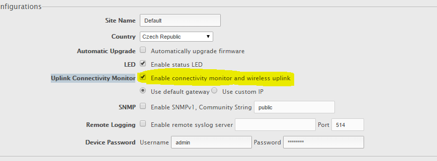

mas Enable connectivity monitor and wireless uplink vypli?
Hapi happy reader:
Všechno máš blbě, hw je blbý, nápad je ještě větší kravina, nic nikdo neumí, kupujete zbytečné blbsti.
Ale jinak nechci prudit.
- Příspěvky: 421
- Bydliště: Czech Republic
Mam to zapnute, takze vypnout? Co to konkretne dela, z ubnt wiki nejsem moudrý?
V přiloze je screen, mám správnou volbu?
- Příspěvky: 45
- Registrován: 13 years ago
Když stratíš link tak se ti to restartuje a zlobi ta funkce když sme ji mněli zaplou tak to neco prasilo
