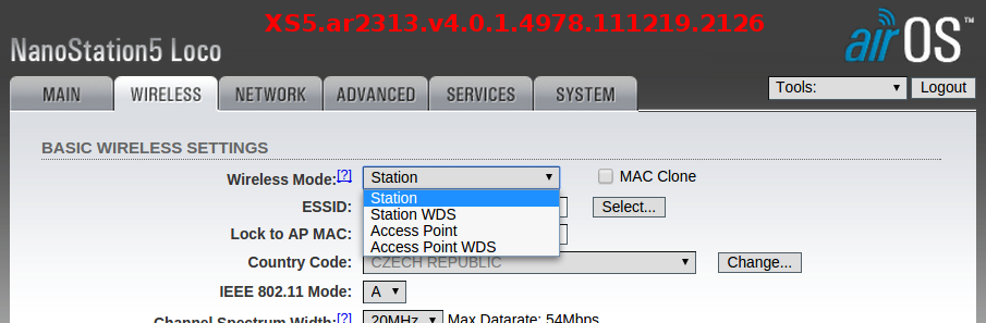

Zdravim,
potrebuji udelat spoj bod-bod na 230 metru s pozadovanou propustnosti asi 10Mbps. Sehnal 2 starsi NanoStation5 Loco.
Chtel jsem tedy udelat z jednoho AP a z druheho klienta.
Na obou zarizenich jsem provedl factory reset.

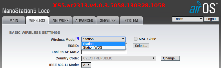

Jeden NanoStation bez problemu umoznuje nastavit AP mod. Druhy mi dovoli nastavit pouze mod klienta. Zkousel jsem v nastaveni vsechno mozne a porad se mi nedari prepnout do AP modu, nepomohl ani factory reset.
Jediny mne znamy rozdil je ve verzi firmwaru. Krabicka s funkcnim AP ma starsi fw verze XS5.ar2313.v4.0.1.4978.111219.2126 a "klient" ma nejnovejsi XS5.ar2313.v4.0.3.5058.130328.1058. Muze to byt verzi firmware, nebo je rozdilny hardware, nebo to jen neumim nastavit?
Diky za radu.

Je to verzí fw. Novinka ve fw ver. 4.0.3 - New: Remove AP wireless mode in 5GHz products for EU countries/Switzerland due to EU regulatory requirements Takže buď downgrade, nebo změna regionu.

Aktualne mam firmware XS5.ar2313.v4.0.1.4978.111219.2126 a AP rezim funguje vyborne.
Problem je ve firmwarech 4.0.3+ :
Version 4.0.3-Service (28/03/2013)
https://dl.ubnt.com/firmwares/XS-fw/v4. ... ngelog.txt
