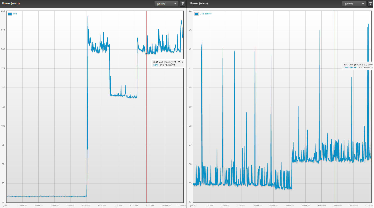

Zdravím jak jste zapojily a nastavily mFI proudový senzor ???
zapojil jsem to na mport a nikde nic nevidim kde to nastavit '?

Data uvidíš buď v cloudu nebo přes tu jejich aplikaci, která se instaluje na pc a pc bude muset běžet v době kdy chceš sledovat proud.
Ve web rozhraní té krabičky nic neuvidíš.
mfi je fakt takto debilne omezene ? Co kdyz si chci data skladovat u sebe ???

Však si to nainstaluj na svůj PC. Žádný snmp to nemá.

Takze proste musim na serveru mit ten jejich SW ? Doufam ze to nebude takovej sr_c jako AirControl ... :roll:

at dělám co dělam ten jejich soft mě pouze najde mfi a hodí mě to do prohlížeče a tam CS nenajdu nijak :(

Do konce roku fungoval ten jejich cloud, ale už nějaký čas jsem se tam nemohl dostat, tak jsem se zdravě naštval a zřídil vlastní cloud založený na mini servříku a na Ubuntu. A určitě potřebuješ ten jejich soft, je jedno kde běží, ale musí běžet hlavně proto, aby se někde mohli ukládat data, protože samotný mFi port nic neukládá. i4wifi nějaký čas nabízeli miniPC s již předinstalovaným softem, ale neosvědčilo se to a tak s tím přestali. V zásadě ale stačí jakékoli PC, které je nepřetržitě v provozu.

Ještě je potřeba v tom mFi nastavit na příslušném portu, kde je to čidlo CS připojeno, že se jedná o něj a dát mu nějaký název.

Ahoj mám s tím také problém. mFi nainstalované, přidané CS čidlo. Čidlo mám v rozvaděči ,klešťákem změřím že teče 1A ale v mFi nevidím žádný hodnoty. Co dělám špatně?

maj pravdu jde to pouze v utilitce co běží na pc po par restartech alikace se to rozjelo ale cinknul jsem si 12voltama o analog a mfi zasmradlo a asi jede ani ethn port na měření na cs takže moje mfi je ko

Spotřebu dostaneš jen přes zásuvku. Ten klešťák měří jen proud a nezobrazí ti součet za období :(. Taky jsem si původně myslel že to tak půjde - bohužel.
