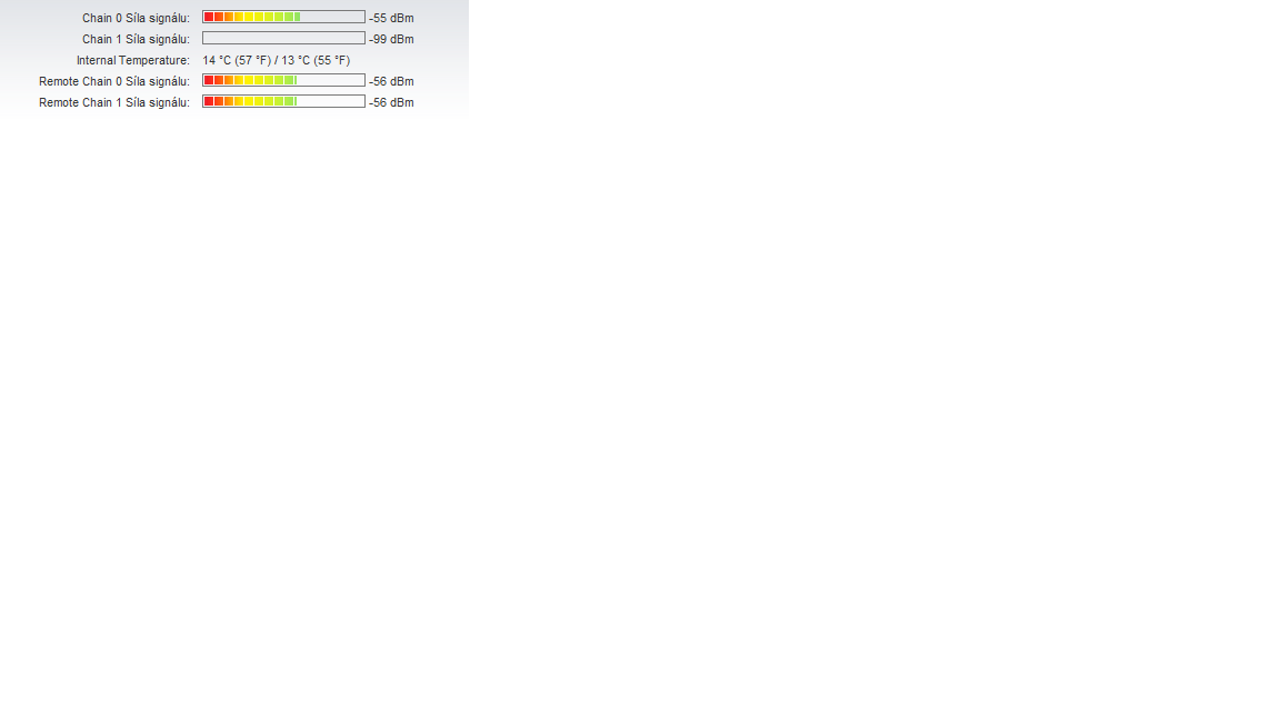

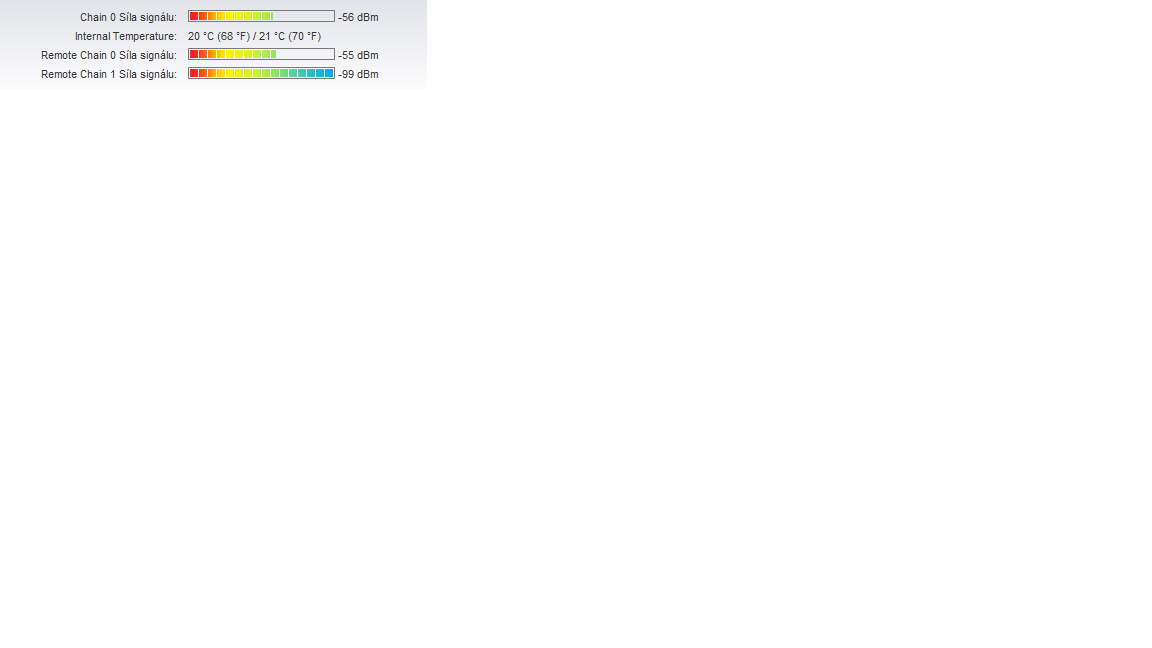

Jak zjistit která strana spoje je vadná screenshot chainu viz příloha. Podle mne MASTER ale nevím jistě můžete poradit ? Na SLAVU sem tam 2 chain naskočí ale jen na pár sekund. Jinak spoj jel 2 měsíce bez sebemenšího problému.
Ještě pro info jsem si všimnul že intení teplota co hlásí systém je dost rozdílná nevim jestli tato informace k něčemu bude. Master 15/15 Slave 25/25 stupňu což je celkem zajímavé.

osobne to TIPUJI na master jednotku s vadnym TX
