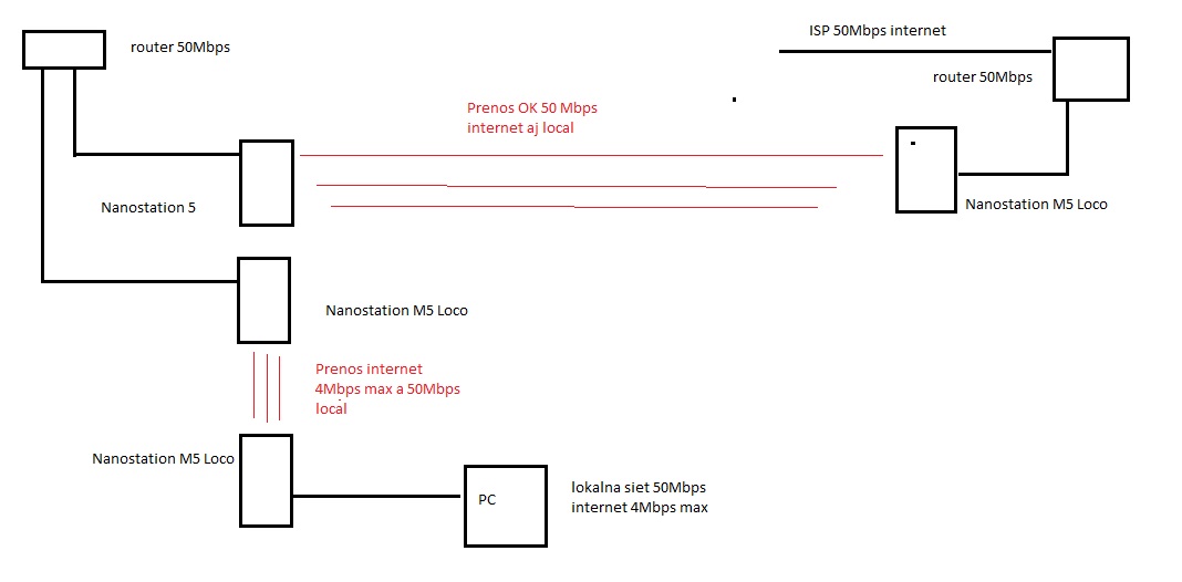

Příspěvekod relevator » 12 years ago
Zdravim
Mam styri nanostiony M5 loco schemu ako to vyzera som sem nacrtol do obrazku. Jeden prepoj ide paradne bez problemov no druhy prepoj mi dava rychlost transferu suborov max 4Mbps no kopirovanie v lokalnej sieti je 50Mbps. Pritom internet ma rychlost 50Mbps. Iste si vsimnete ze sa to dalo zrealizovat aj na tri nanostationy aj som to tak predtym mal no myslel som ze to je ten problem tak som dokupil este jeden NS a zapojil to klasicky ako je to na scheme nacrtnute
konfiguracia je
NS1- AP WDS
NS2- Client WDS
NS3 - AP WDS
NS4 - Client WDS
Neviete kde moze byt chyba? uz som s toho na prasky
to mi chces povedat ze ti spoj Nanostation 5 vs. Nanostation M5 loco, ktorý ma teoreticky rate 54/54 slape 50mbps? čo sa toho druheho spoja tyka, takto od PC ti nik nič nepovie. To chce pristup. napis do PM.
