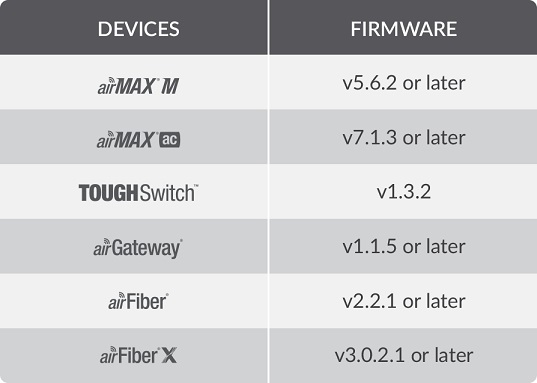

Odpovím si sám. Zde je tabulka firmwarů které musíte mít aby jste byli imunní
tomasik
Příspěvky: 103
Příspěvekod tomasik » 10 years ago
takze dle te tabulky pokud jsou jednotky M5 ve verzi 5.6.2 a vyse, tak jsou imuni te hrozbe ?
ještě dotaz, pokud to ctou, tem co se to stalo, nebyli Vase jednotky aktivne pripojene do aircontrolu ?

Ten vir vyuziva XSS na derave webove rozhrani a nasledne SSH. Je tedy jedno, zda jsou jednotky pripojeny do aircontrolu nebo ne.
tomasik
Příspěvky: 103
dobře, a jak tedy resite prevenci nyní ? upgrade na 5.6.4 ( kde jde ještě pustit custom script ) a vypnout SSH ? Nebo něco dalšího ?

upgradoval som vsetko na 5.6.4, prehodil som 80 a 22 na ine porty. Dobre by bolo obmedzit manazovanie ip na vnutorne rozsahy, len to neviem ako dosiahnut (v MK to ide velmi jednoducho).

tomasik píše:dobře, a jak tedy resite prevenci nyní ? upgrade na 5.6.4 ( kde jde ještě pustit custom script ) a vypnout SSH ? Nebo něco dalšího ?
Dej tam 5.6.5

rado3105 píše:upgradoval som vsetko na 5.6.4, prehodil som 80 a 22 na ine porty. Dobre by bolo obmedzit manazovanie ip na vnutorne rozsahy, len to neviem ako dosiahnut (v MK to ide velmi jednoducho).
KERNEL=`uname -r`
insmod /lib/modules/$KERNEL/ip_tables.ko 2>/dev/null
insmod /lib/modules/$KERNEL/iptable_filter.ko 2>/dev/null
insmod /lib/modules/$KERNEL/xt_tcpudp.ko 2>/dev/null
iptables -I INPUT -p tcp --destination-port 80 -j DROP
iptables -I INPUT -p tcp --destination-port 80 -s 192.168.1.0/24 -j ACCEPT
iptables -I INPUT -p tcp --destination-port 80 -s XX.XX.XX.XX/XX -j ACCEPT
iptables -I INPUT -p tcp --destination-port 22 -j DROP
iptables -I INPUT -p tcp --destination-port 22 -s 192.168.1.0/24 -j ACCEPT
iptables -I INPUT -p tcp --destination-port 22 -s XX.XX.XX.XX/XX -j ACCEPT

XX pochopitelne nahradit IP rozsahem, ktery se bude pouzivat pro pristup k managementu. Lze ulozit do souboru, vystavit na webu a pak pomoci
sshpass -p heslo_do_zarizeni ssh -o StrictHostKeyChecking=no -o UserKnownHostsFile=/dev/null -o ConnectTimeout=10 [email protected] 'wget -q http://vas.web.server/mf_fix.sh -O - | /bin/sh'
spoustet na nejakem linuxu. Idealne si udelat skript, ktery to automatizuje.

Bolo by dobre defaultne zablokovat cely input a povolit len 80 (resp. xxx80) a xxx22 len z urcitych rozsahov a vsetko ostatne zakazat. Kedze defaultne su tam mnohe sluzby otvorene ako aj SNMP.
Problem je 5.6.5, kde je spustanie tychto skriptov zakazane....
