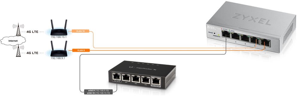

Mám 2x LTE a len jeden LAN kábel cez ktorý potrebujem dotiahnuť connect z týchto routerov/modemov do Edgerouteru-X a tam to loadbalancovať. To znamená 2VLANY a v jednom fyzickom porte v er-x.
Dá sa to?
Takýto je diagram a plán:
topologia
Switch: ZyXEL GS1200-5
Nastavenie switchu:
• PORT 1 (TAGGED 10 + TAGGED 9)
• PORT 4 (U VLAN 10)
• PORT 5 (U VLAN 9)
port 1 je prepojený do ER-X do portu ETH0.
Skúšam to teraz v testovacej konfig. na porte ETH1 (ETH0 využívam) a nedarí sa mi to ani zaboha rozbehať, proste ER-X ani neobdrží IPčku z DHCP na tom vytvorenom i-face tej VLANy.
Kde môže byť problém?
Najskôr mi ide o to, či ten switch spraví to čo vôbec potrebujem, či je dobre nastavený - hlavne tie porty, z toho som jeleň, alebo je chyba v konfigu ER-X.
Konfig z er-x hodím samozrejme potom tiež, ide mi zatiaľ hlavne o ten switch, potom budem riešiť ER-X.
Ďakujem za pomoc :thumbsup:

Proč věci dělat složitě, když to jde jednoduše,že. Stačí navíc obyč switch, ER-X dát do konfigurace Dual WAN router a na VLANy se vykašlat. Myslím, že ER-X dual wan režim umí jen na dvou fyzicky oddělených portech...

komenski píše:Proč věci dělat složitě, když to jde jednoduše,že. Stačí navíc obyč switch, ER-X dát do konfigurace Dual WAN router a na VLANy se vykašlat. Myslím, že ER-X dual wan režim umí jen na dvou fyzicky oddělených portech...
Misho píše:Mám 2x LTE a len jeden LAN kábel cez ktorý potrebujem dotiahnuť connect z týchto routerov/modemov do Edgerouteru-X
tak rozděl jeden drát na dva, pokud ti stačí 100Mbit

Chlapi, ja som zabudol napísať 2 dôležité info. Prepáčte:D
Kábel už rozdelený na dva je + všetky ostatné porty sú v ER-X plné...
• eth0 (WAN)
• eth1 (WAN)
• eth2 (WAN)
• eth3 (LAN)
• eth4 (LAN iný subnet)
Ale mám ešte náhradný plán, ale k tomu neskôr.

Tak vyriešené, nestihol som sem hodiť screen zo switchu, ale chýbalo mi na vstupnom porte PVID (x) ... v tom bol celý problém prečo ta VLAN nešla. Díky
