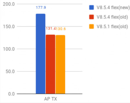

Stejná zkušenost. Vyzkoušel jsem flexible (new) na AP s 14 klientama M5 (signály -55 až -60dB). Propustnost šla naprosto do kytek (s tím i odezva), takže hodně rychle jsem vracel legacy.

Stale je to new flexible TDD nefunkcne? UBNT sa chvali vyse 30% narastom priepustnosti...plus odolnost voci ruseniu ReSe
