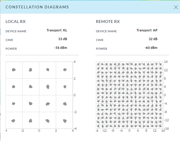

Posunutie sa o 5Mhz nieje moc preladenie. Otvor si constelation diagram a podla toho jednoducho zistis ci je alebo neni rusenie. Podla tohoto na jednej strane je.

Přeladil jsem na jiné místo, ale vrátil jsem to zpátky. Přiznám se že přesně nevím co by měl graf ukazovat.

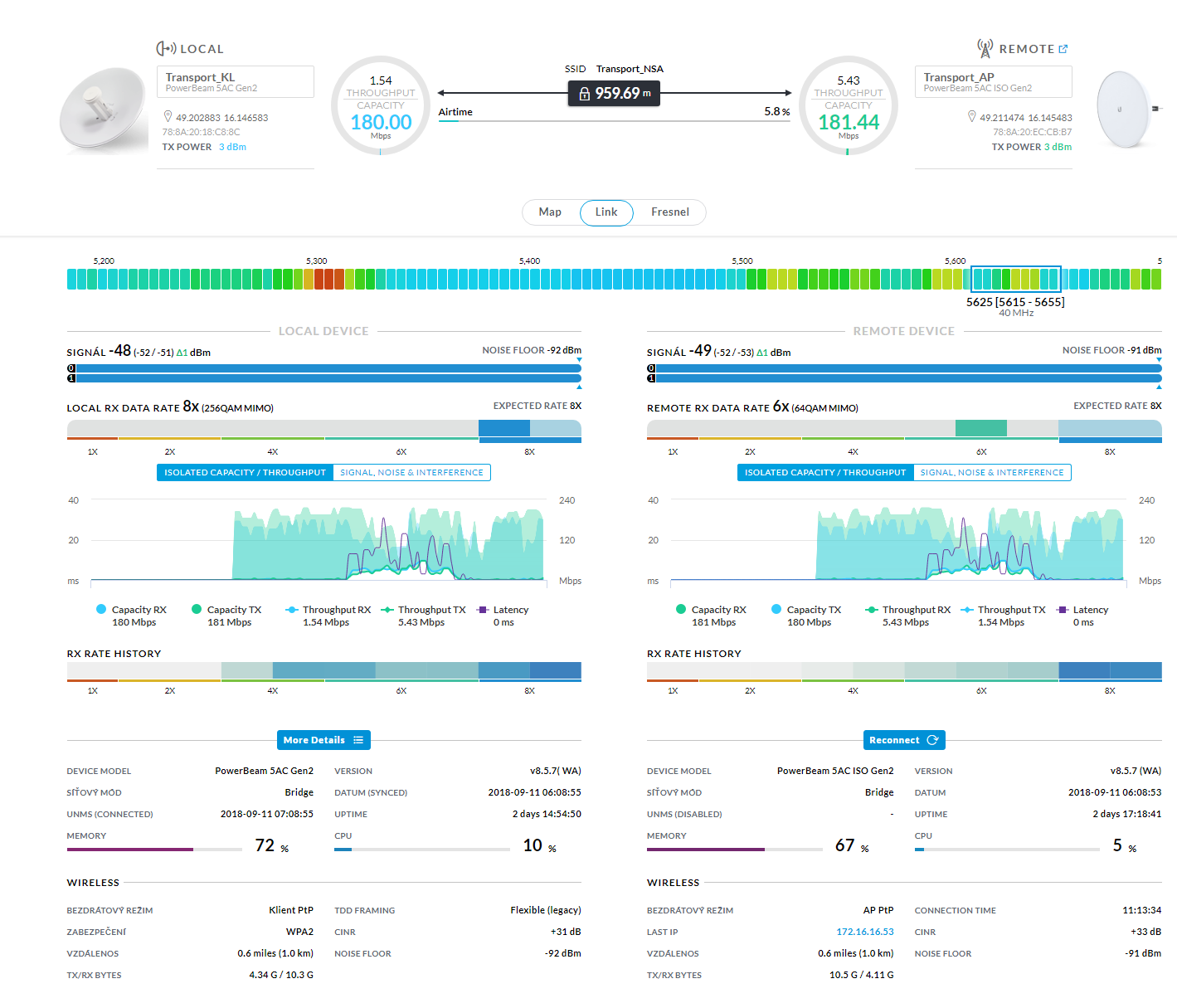

mariro píše:No to je pravda, ale nemáme moc možností jak to udělat. Ještě zkusím jednotku přemístit asi 15m od současné pozice. poj3.PNGPodařilo se nám to srovnat , ale problém je při nutnosti přenášení dat z relativního klidu. Potom dochází k výpadkům.
No právě na 53000 jsem koukal, ale nevím co to je, není to umístěno v naší lokalitě, vidím to jenom ve spektru.
Přendavat to o 15m asi nemá moc smysl (tedy pokud to neznamená, že v současné době je to na stožáru společně s 20 jinými 5GHz anténami a může se to dát za zeď výtahové strojovny a takto to "odrušit"). Opravdu má smysl zkusit ten užší kanál - teprve pokud ti to pojede na menším kanále, pak má cenu experimentovat s kanálem širším, udržet modulaci ve větším kanále je pro MW HW prostě více náročné a proto nemusí vždy platit úměra - šírší kanál = větší přenosovka.
Můžeš prosím blíže specifikovat kolik to jednotlivými směry přenese a jakou máš měřící aparaturu = tedy jak testuješ?
