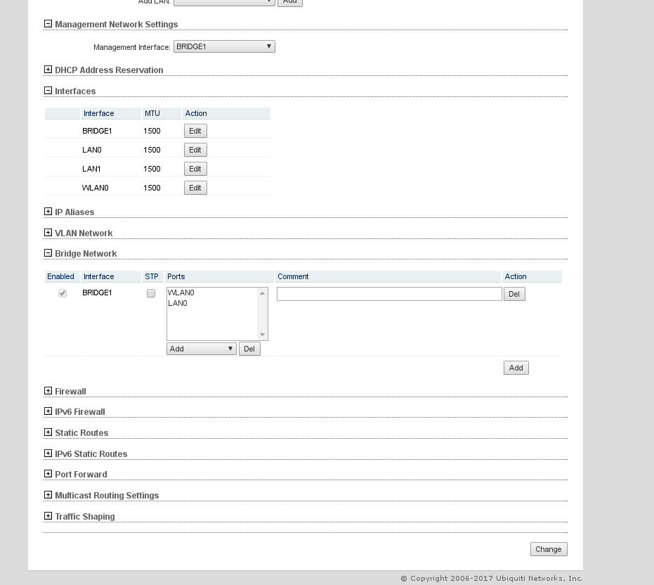

Ahojte, potrebujem od Vas poradit. Pouzivam na pripojenie internetu Nanostation M5 ktory ma dva LAN vstupy. Ten prvy LAN0 vstup vyuzivam na Router aby som mal doma internet a aby mi prideloval ku kazdemu zariadeniu ipcku cize DHCP. No a ten druhy LAN1 vstup potrebujem pustit ako bridge ktory by nemal nic spolocne s LAN0 kde mam nastaveny internet. Potrebujem tym LAN1 posielat dalej connect napr na dalsiu antenu. Viete mi poradit ako to mam nastavit? Lebo uz sa to pokusam pekne dlho nastavit a nedari sa mi. Dakujem za rady ak vie niekto poradit.

Jasně, že to jde, dokonce se to nechá naklikat v Advanced mode ve Web UI. Zařízení dáš do módu router, zrušíš LAN bridge a jako LAN označíš jen konkrétní eth. Pak uděláš bridge a do něho hodíš druhý eth + wlan. Tenhle bridge pak označíš za WAN.

ok, dik za radu, nejak sa to pokusim takto nastavit, najlepsie by sa ale zisiel nejaky screen ak by sa dalo :)

Main port je bridge s WLAN, Secondary port je domaci LAN.

Huraaa, podarilo sa mi to nastavit ako som chcel :) Dakujem cerva
