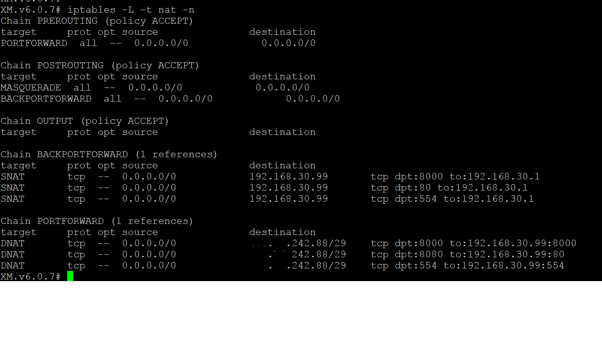

port 1900 se týká UPnP. A také lze zneužít pro DDoS. Zákaz je nejspíš automatický.
port forward v tom tomto výpisu neuvidíš. Je totiž v tabulce nat, nikoliv filter. Musíš přidat parametr -t nat
Také je dobré přidat parametr v (tedy -vnL), aby bylo vidět třeba i rozhraní. Ono je to totiž zakázáno na eth0, což je WAN. Tedy správně ...

- Příspěvky: 4448
Když pominu, že ti nesouhlasí IP v prvním příspěvku s tím co vidím na obrázku, tak to je správně. Za předpokladu, že ta IP je na NS nastavená.
Také je dost matoucí zadávat IP adresu v tomto případě jako síť ... ale vadit by to nemělo.
A opět opakuji, používej výpis "-vnL" ono to pak i ukazuje počty paketů, které tím pravidlem prošly. A jejich počet tě dokáže nasměrovat na možný problém ... buď je tam nula a někdo filtruje ještě před tebe, nebo není a odmítá to cílová IP (nebo něco po trase k ní).
A když si to v tom putty označíš myší, máš to automaticky v clipboardu.
lépe se to čte.
a pak to lze vložit sem mezi tagy CODE

Díky za odpověď. Ano adresy mi nekorespondují s původním příspěvkem kde jsem to psal narychlo, ale postup/logika zadávání je stejná.
Už moc nevím co s tím provést a kde to "filtered" chybu hledat. Evidentně to něco blokuje protože online port scan z venku to vidí že se to někam snažilo se dostat a bylo to zamítnuto. Ale proč to už se nemůžu dopátrat.
XM.v6.0.7# iptables -t nat -vnL
Chain PREROUTING (policy ACCEPT 28159 packets, 4845K bytes)
pkts bytes target prot opt in out source destination
28184 4847K PORTFORWARD all -- * * 0.0.0.0/0 0.0.0.0/0
Chain POSTROUTING (policy ACCEPT 54 packets, 9420 bytes)
11276 1911K MASQUERADE all -- * ath0 0.0.0.0/0 0.0.0.0/0
54 9420 BACKPORTFORWARD all -- * * 0.0.0.0/0 0.0.0.0/0
Chain OUTPUT (policy ACCEPT 2326 packets, 163K bytes)
Chain BACKPORTFORWARD (1 references)
0 0 SNAT tcp -- * ath0 0.0.0.0/0 192.168.30.99 tcp dpt:8000 to:192.168.30.1
0 0 SNAT tcp -- * ath0 0.0.0.0/0 192.168.30.99 tcp dpt:80 to:192.168.30.1
0 0 SNAT tcp -- * ath0 0.0.0.0/0 192.168.30.99 tcp dpt:554 to:192.168.30.1
Chain PORTFORWARD (1 references)
4 240 DNAT tcp -- ath0 * 0.0.0.0/0 xx.242.88/29 tcp dpt:8000 to:192.168.30.99:8000
20 1100 DNAT tcp -- ath0 * 0.0.0.0/0 xx.242.88/29 tcp dpt:8080 to:192.168.30.99:80
0 0 DNAT tcp -- ath0 * 0.0.0.0/0 xx242.88/29 tcp dpt:554 to:192.168.30.99:554
XM.v6.0.7#
XM.v6.0.7#
