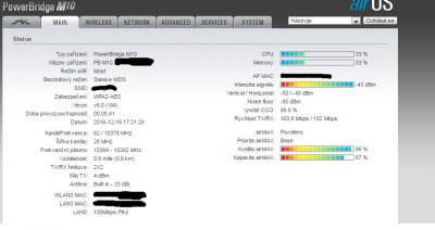

Podobny srance u PB M10. Anteny Jirous JRE-28 EXTREM UPB, signal a CCQ ideal a houby platny. 1 smer 50M, druhy 85M. A jak na svinu pomalejsi je uplink k AP, kdyby to aspon bylo naopak. Scan na obou stranach ukazuje nic, zadama k tomuto spoji je dalsi, ale vzdaleny 15 metru a kanalove odskoceny uplne bokem.
vzhledem k pohrbeni diskuze do urciteho data kolapsem fora doplnim info : otoceni modu AP / Client nepomohlo nicemu, airmax je napevno zaply a nejde vypnout.
