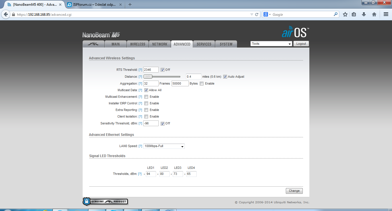

nb advanced.PNG (92.39 KiB) Zobrazeno 3566 x
Tak jsem přenesl ten spoj,co jsem kvůli němu zakládal tohle vlákno na jiné místo. Rušení tam není zdaleka takové jako na předešlém místě,bohužel situace stejná zase v TCP okole 20 Mbit.
Přidávám printscreeny pro představu jak to je nastavený.

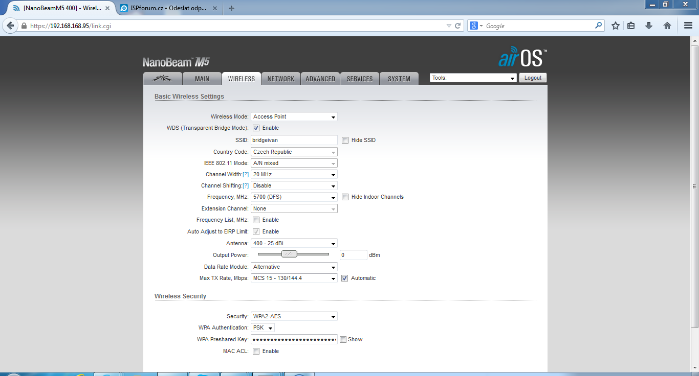

nb wireless.PNG (90.2 KiB) Zobrazeno 3566 x

Vytahni výkon na 8dBm co to udělá, podobný bordel mi nanobeamy dělají když stáhnu výkon tak jak bych chtěl. Při 8dBm zvladne bez problemu 80mbps TCP a to mam více rušení než máš ty...
V advance ty 4 nezaškrtnuté políčka zaškrtni. Data rate dej také na původní, ten alternativní mě nedělal dobrotu... Pak dej vědět

placek.milan píše:Vytahni výkon na 8dBm co to udělá, podobný bordel mi nanobeamy dělají když stáhnu výkon tak jak bych chtěl. Při 8dBm zvladne bez problemu 80mbps TCP a to mam více rušení než máš ty...
Ahoj, mám nastavenou country na Czech Republic, to mi jde maximálně přidat 5 dBm,jinak jsem udělal šechno,jak jsi řekl. Výsledek pořád stejný 20 Mbit TCP z prvního mikrotiku před spojem na první mikrotik za spojem.
