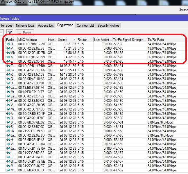

Abych pořád jen nekritizoval tak to vypadá že v 5.15 udělali změny! I když to v changelogu není.
Jeden přetížený sektor kde neustále (několikrát do hodiny) docházelo k odpojování klientů. Přehrál jsem všechny klienty (133C, 411, 711) na verzi 5.15 včetně AP na 5.15
Nyní všichni klienti dřží přes 2dny! Ti kteří se odpojovali (červený rámeček) jsem zjistil že měli data rates na LEGACY. Všichni ostatní meli Advanced.
Nyní jsem je přepnul taky na advanced, uvidíme jestli budou držet. Pokud jo, bude to super

tak si to vyresil verzi nebo to bylo legacy advanced ? Ja teda mam jen advanced a stejne se me to 1x za den rozpoji na par sec
