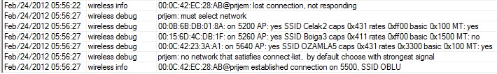

Však tak to mám. Je jedno at tam dám advanced nebo legacy. Hw retries 15 a stejně se to rozpojuje. Blbý je že VOIP a další služby to nerozchodí protože to je většinou 5s výpadek
postni ten obrázek na mk forum a dupni si.
hapi píše:postni ten obrázek na mk forum a dupni si.
Obrázek viděli. Reším to s podporou od verze 5.11 a zatím nic nevymysleli
