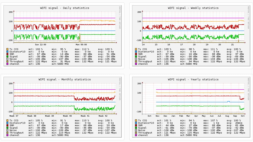

Niesom s nou spokojny ani troska. Blbne, neodporucam to davat na sektorky. Tuhnu bezdovodne. Este lieta SNR a Signal. Bohuzial,. zase otrasna verzia a mozem vsetky routery nanovo poprehravat.

Uz som mal dva vyjazdni na roznych vysielacoch. Sektor zatuhnul, tak, ze sa nedalo donho dostat. Na ostatnych to bud ide, alebo to rozhadze signal,SNR. Kazdopadne, ja idem na druhu verziu, aj ked mame nad 100x sektorov, kde tozatial nezamrzlo, zvlasne ide a niektore idu normalne.
Graf,. ten za naciatku, co je v poriadkuje verzia 6.36.4. Ten skaredy, kde signal a SNR skace hore dole je bohuzial 6.43.2 a odvcera vecera som tam dal na skusku 6.43.4. Ta ide lepsie,.aspon co sa tyka tychto dvoch hodnot.
Ak by bol niekto zvedavy, tak jeden sektror bol SXT SA5ac 90° a druhy sektror bol RB922UAGS-5HPacD.
