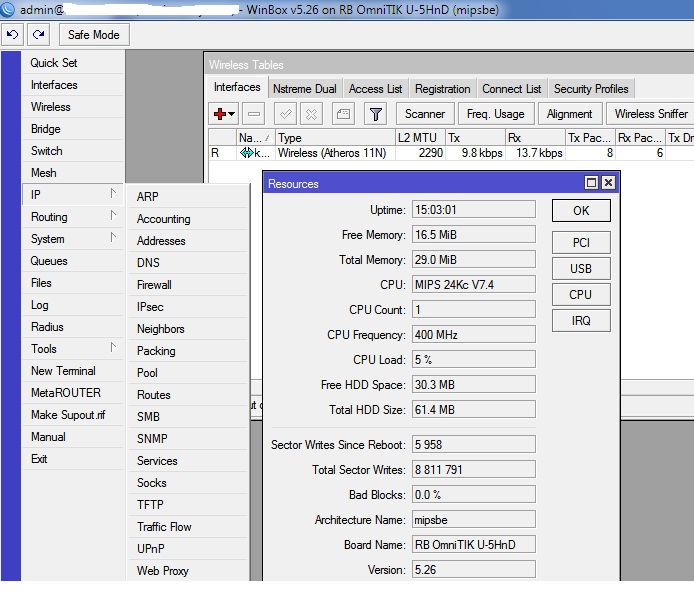

hmm tak mě se winbox 3 taky nepochlapil. Při připojení na RB411 a omnitiky s verzí mikrotiku 5.X se nezobrazují základní položky jako třeba wireless :-(
medvedkov píše:hmm tak mě se winbox 3 taky nepochlapil. Při připojení na RB411 a omnitiky s verzí mikrotiku 5.X se nezobrazují základní položky jako třeba wireless :-(
Cože? Winbox3 + omnitik a vše šlape. Problém budeš mít jinde...
