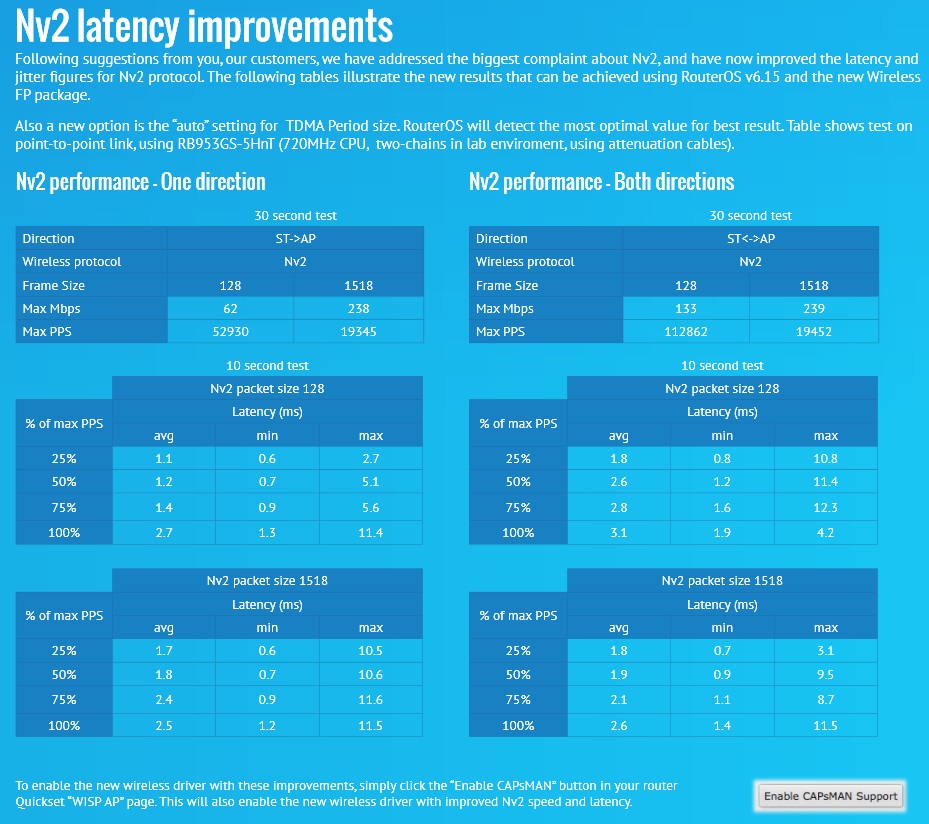

NV2 latence s novým wireless-fp balíčkem:
na naistalovani 6.15 se mi rozpadl eoip tunel pres nstreme dual :( navrat na 6.10 a vse ok
