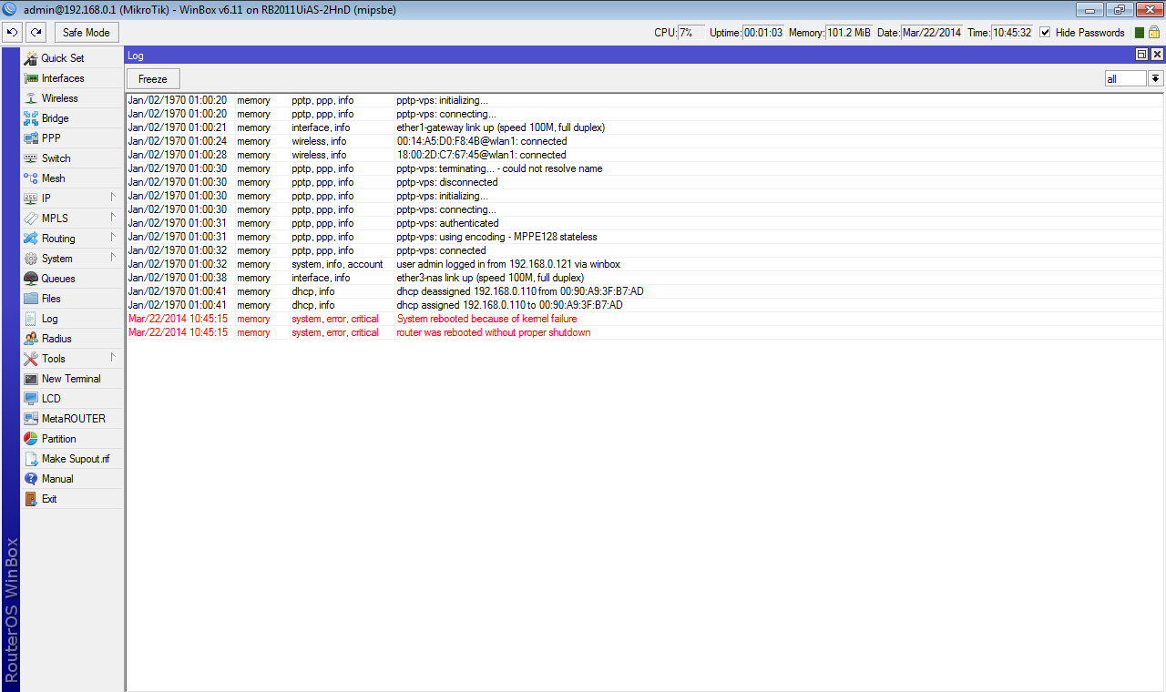

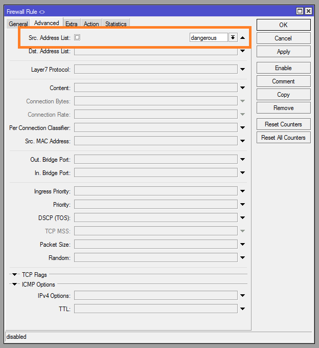

				Router sa sám rebootuje, LOG hlási kernel failure. Vo Winboxe sú selectboxy nejak stiahnuté, už som to hlásil na support, je to chyba u viacerých. A mnohé iné sú popísané tu:

Osobně jako nejstabilnější verzi považuji 6.10, nasazen na většině sítě a bez problémů (mipsbe, PPC a X86). Bohužel 6.11 jsem radši dal zpátky na 6.10. Ano fungovala a relativně bez problémů, ale při nastavování se to celé chovalo nějak záhadně (krátké rozklikávací seznamy už jsou klasikou, ale třeba jsem vytvořil pravidlo v FW a to se nezobrazilo, po restartu MK už tam bylo zapsáno správně a podobné srandičky). Takže i když s samotným chodem zařízení nebyl sebemenší problém, pro jistotu zpátky na 6.10
