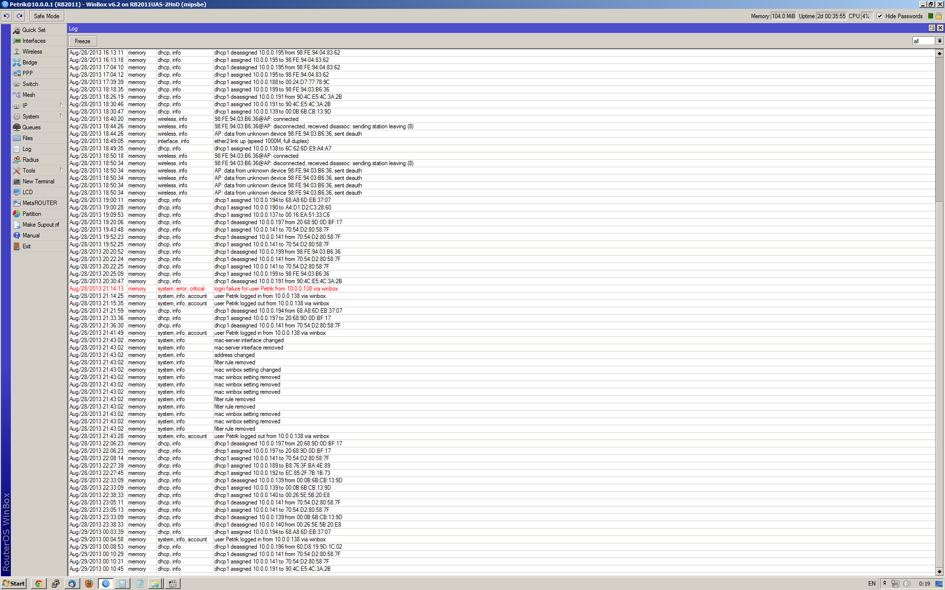

RB2011UAS-2HnD: dnes se mi po pripojeni se winboxem stalo neco hodne divnyho. Aniz bych cokoli menil, smazaly se nektere moje nastaveni, jako napr. neketre filter rules nebo nastaveni MAC serveru. Dokonce to je i v logu, problem je, ze se to vsechno stalo ve stejnou vterinu, takze i kdybych byl magor co si nepamatuje co dela, tak by to stejne neslo naklikat. Vice ve screenshotu. Napada nekoho neco???
UPDATE: ted mi to doslo: omylem jsem otevrel "Quick Set", to bude tim, tak pozor na to

Příspěvekod Tomáš Nesrsta » 10 years ago
V 6.3 by to melo byt opravene
