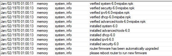

Novinka - BIOS se upgraduje sám pokud zjistí že je vyšší verze v balíčkách :). Stačí jen reboot.
nasazeno na SXT lite5
