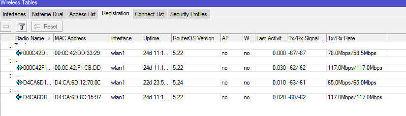

a rekonekty klientu nv2 ?
Bez názvu.png (14.62 KiB) Zobrazeno 3465 x
