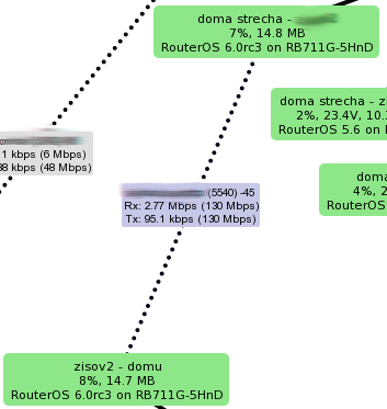

co ten signal -45 hapi ? :shock: :roll: :lol:
a co s nim? je to 400m.
hapi mam tam RC1, v RC3 to funguje alebo si niečo specialne dorabal?
////to mas dude beta?
dude 3.6, jenom jsem upgradnul z v5.21 na v6rc3, nic víc. Jsou tam už týden ty rc verze.
