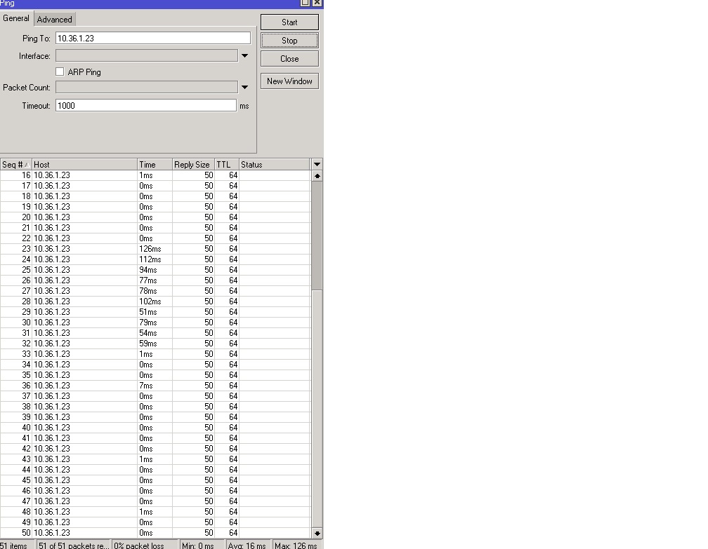

Nstreme a nV2 V ac moc nechodí. NastaVeno 802.11.
ZVýšená odezVa je při plné záteži.
