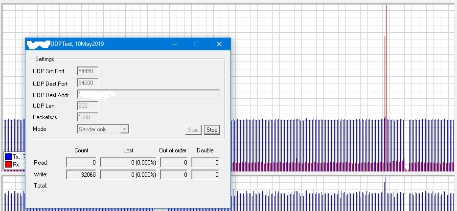

mpcz píše:Nikdo nic. Mezitím jsem si vzpoměl na svůj starý SW, který mi dokázal odesílat do linky UDP pakety na druhou IP bez potřeby potvrzování z druhého konce. Předpokládám, že se takto dá zjistit poměrně rychle a spolehlivě, která strana spoje je po dobu těch cca 3 sekund zavzdušněná. Nemá někdo s takovou metodou zkušenost? Podotýkám, že přístup k obou koncům spoje (=antény) je velmi problematický a raději bych to vyřešil nějakým testem najisto a pak tam šel to vyměnit/opravit. S tím souvisí dotaz, do jaké krabičky by šel nahrát co nejjednodušejí tento SW, pokud ho zkompiluji do Linuxu?, protože je nyní napsán pro Windows. Dík, mpcz, 7may2019

No konečně se v tobě probudila i ta lidská stránka člověka, nezasažená Linuxem. Na vysvětlenou, nemám na mysli tu technickou stránku, ale povahovou. Takže rád odpovím na položené otázky, seč mi budou síly stačit.
1/ - tvůj program když si ho zkompiluješ může běžet kdekoliv, kde si ho rozchodíš (jestli win/unix/linux/osx ... to je jedno)
To vím samozřejmě taky, ale na mysli jsem měl konkrétní řešení, protože SW a jeho kompilace je jedna věc, ale vybrat krabičku, běžící prostředí, nasát měřící SW a spustit ho je věc druhá. Že to lze jsem si ověřil na 2,4G AP před deseti lety, kde jsem výrobci AP kompilát poslal, on ho zabudoval, do webu přidal tlačítko Start a Stop a SW a běží spolehlivě dodnes. Samozřejmě - tyto AP jsou již historie, sice by to službu udělalo i pro tento případ, ale je to udělané tak, že musel být zpětný datový kanál, takže nic. Ten kompilát se sice podařilo podstrčit Sergejovi do Mikrotiku a dokonce ho i spustit, ale na systém spuštění z Winboxu nestačily síly.
2/ - JAK CHCEŠ DETEKOVAT VÝPADEK POMOCÍ UDP, KDYŽ JAK SÁM PÍŠEŠ NENÍ POTVRZENÍ Z PROTISTRANY (promiň za ten capslock, ale je to tak absurdní).
Rád prominu. Na druhé straně stačí pustit graf trafiku na adaptéru nebo v PC přijímací stranu "hltiče" a výpadek je tam krásně vidět. Vyzkoušeno a i tímto způsobem jsem dospěl k závěru, kde je problém. Nikoliv však k tomu, čím je přesně způsoben. Ale i to se vyřešilo, díky radě kolegů. Zkusil jsem i obyčejný Btest, také to funguje, ale dost to kolísá, speciální hltič je mnohem lepší. Myslím, že jsem vynaložil na tento problém dost energie i času, takže ty hloupé poznámky typu, že sedím a třesu se netrpělivostí, kdy mi kolega iTomB poradí, přijdou k smíchu společně i s jejich autory.
3/ - udp generátorů je mnoho, dá se použít třeba i obyčejný iperf
Generátor UDP(hltič) Linux/Windows mám, takže jiný nepotřebuji a ani nechci. Protože takhle alespoň vím, co to přesně dělá a bude dělat a vím, že mi to linku nezahltí, protože to řeže přesně jak nastavím už ve zdroji. A to je pro tento případ zásadní věc.
4/ - Edit: Obecný postup hledání nedostupnosti z mojí zkušenost ...
Pro tento účel mám oblíbenou utilitku, která zaráz pingá jednotlivé IP trasy a pak je krásně vidět, kde to vázne (výstup současně do souboru). Pro tento případ je to samozřejmě k ničemu, protože kde to vázne moc dobře víme, ale proč to vázne, to jsme nevěděli.
C:\Users\ACER>pingtime 192.168.0.154 192.168.0.207 192.168.0.30 192.168.0.215 192.168.0.111
Start
08.05.2019 19:17:02,241 192.168.0.154 3 ms 192.168.0.207 1 ms 192.168.0.30 3 ms 192.168.0.215 3 ms 192.168.0.111 2 ms
08.05.2019 19:17:03,239 192.168.0.154 1 ms 192.168.0.207 4 ms 192.168.0.30 error 192.168.0.215 error 192.168.0.111 error
08.05.2019 19:17:04,251 192.168.0.154 2 ms 192.168.0.207 3 ms 192.168.0.30 1 ms 192.168.0.215 1 ms 192.168.0.111 1 ms
08.05.2019 19:17:05,272 192.168.0.154 5 ms 192.168.0.207 8 ms 192.168.0.30 4 ms 192.168.0.215 3 ms 192.168.0.111 3 ms
Odpovídám víceméně ze slušnosti, protože nadnesený problém s výpadkem 3 sekund je (asi) beze zbytku vyřešen. mpcz, 8may2019

Dík, takže osobnost postižená Linuxem. Nespletl jsem se. (Nic proti Linuxu). Kromě toho, pouze ty se samozvaně vytahuješ, jak se v tom vyznáš. Já se zde slušně ptám, od toho přece fórum je nebo už není? A protože tyhle řádky s tématem nijak nesouvisí, upozorňuji, že se jedná pouze na reakci, odpovědět je slušnost, někdy nutnost. K pozornosti bych dal i to, že právě ti, kteří k vyřešení tohoto problému nepřispěli ani čárkou, vytvářejí zde další a další balast a zbytečně toto vlákno nafukují.
Dovolím si to pro názornost shrnout: můj dotaz 5 řádků, odpověď 3 ř. Polk +1 ř. Pepulis = 8 řádků, beze zbytku vyřešeno. Za pár minut. mpcz, 9may2019
Kolega Pgb se ptal, tak jen pro ukázku, jak lze touto metodou pro určité případy krásně a jednoduše detekovat místo i směr krátkodobého a náhodného zarušení. mpcz, 10may2019

No jasně že ti to ukáže, že to na druhou stranu nedorazí. Ale aby jsi zjistil kde, tak si ty všechny zařízení po trase musíš otevřít a čekat až to vypadne a koukat na provoz .....to ten ping na všechny zařízení po trase naráz ti to řekne taky hned kde máš poslední hop.
No ještě se nad tím zamysli, myslím, že jsi to nepochopil. Čekat u toho nemusíš, na přijímači si nastavíš v roletce detekci výpadku a ten ti ho spolehlivě zaloguje. Pro ten zde diskutovaný případ bylo ohledně haprující strany spoje jasno do minuty.
Zrovna tak ten tvůj navrhovaný ping po celé trase ti neukáže v tomto směru nic. mpcz, 10may2019

OK, třeba ti někdo jiný vysvětlí, co to je roletka, když nechceš vysvětlení mé. Ale spíše to je postižení Linuxem. Netwatch nemyslím, mám na mysli funkci toho UDP_testeru. mpcz, 10may2019
hmm, mikrotik v sobě nemá udp test kterej ukazuje losty...? resp. nedokáže konstantně vytížit jeden směr? Opravdu mi uniká smysl toho řešení.
hapi píše:hmm, mikrotik v sobě nemá udp test kterej ukazuje losty...? resp. nedokáže konstantně vytížit jeden směr? Opravdu mi uniká smysl toho řešení.
Mikrotik má UDP test, ale ten potřebuje k funkci i zpětný kanál. Takže když to celé spadne, nepoznáš z toho nic nebo se to vůbec nerozběhne. Tento SW ho nepotřebuje. V tom je ten rozdíl. mpcz, 11may2019
