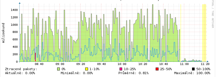

neverhappy
- Příspěvky: 565
Zdravim
Prehraval jsem klientske jednotky na verzi 6.40.6 a u rb711 sel ping do zavratnych vysek. Po nahrati na 6.38.7 ok. viz obrazek
U disc, lhg sxt atd vse ok.
Takze ne vsechny odladene verze jsou funkcni pro vsechny jednotky. Uznavam ze rb711 je uz dedecek a postupne je menim.

neverhappy píše:Zdravim
Takze ne vsechny odladene verze jsou funkcni pro vsechny jednotky. Uznavam ze rb711 je uz dedecek a postupne je menim. 6.40.6 vs 6.38.7.PNG
máme i první RB711 a tohle tam neni a to jedem na 6.41.3 takže nějakej tvůj lokální problém.
