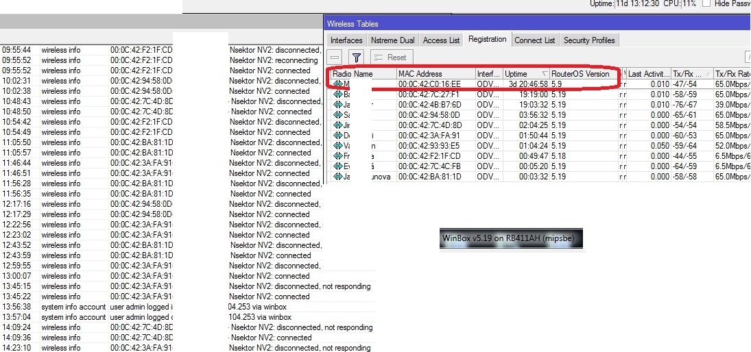

Něco shnilého ve státě Lotyšském. NV2 sektor. Nko 1x1
Pokud mám všechny klienty na 5.19 tak to odpojuje všechny pravidelně. Nikdo nedrží ani 1den uptime. Stačí downgradovat jakéhokoliv klienta na 5.9 tak drží a žádný disconnect.
Rada od nich žádná. Tajně doufám že už to konečně v 5.20 opraví.
