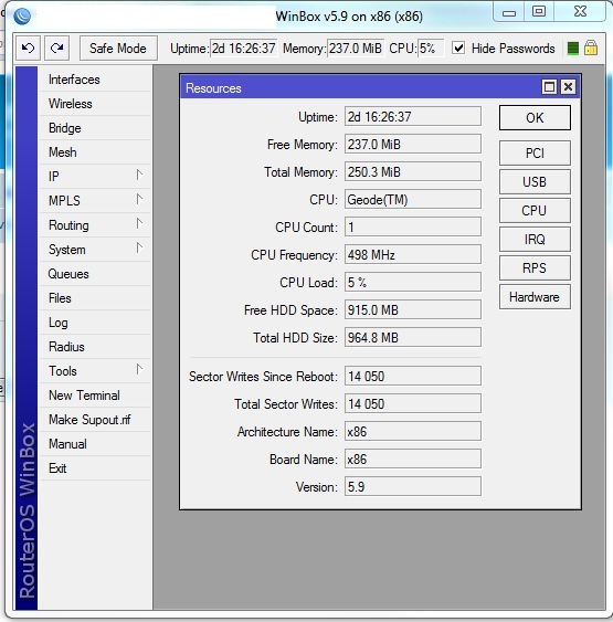

musilm
Příspěvky: 11
Re: Verze 5.9
Příspěvekod musilm » 14 years ago
Jak jsem psal výše, ALIX zatím také 2 dny a něco=OK.
Hlavně doufám že nevytuhne konzola jako u verze 5.8 u SXT cca po 20 dnech.
