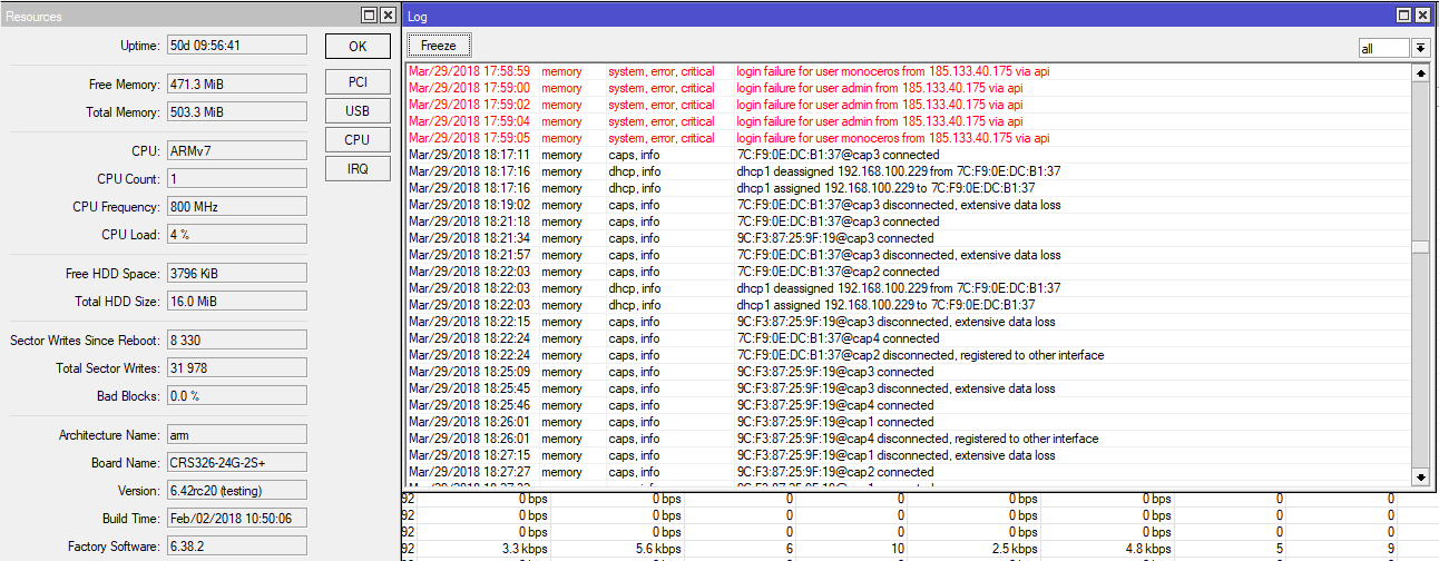

Mám v síti pár RB verze 6.41 i 6.42rc na kterých jsem měl nedopatřením zapnuté API 8728 a útok jel asi i na ně. Vše ostatní (ssh,winbox,telnet,ftp,web) mám od nasazení blokované na konkrétní IP.
Co znamená jel na ně? Jako ze se tam dostaly nebo jenom pokusy?
