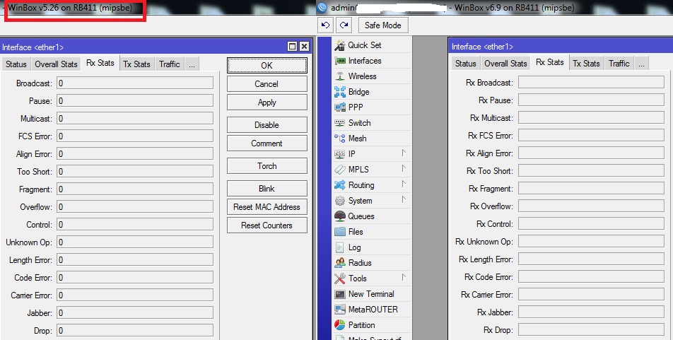

lidi vsimli ste si, ze zmyzeli u eth veskery Stats?? funguje jen general, ethernet, status a trafig, jinak bez hodnot. Pres comand lejnu jeden, jinak :(

honza198 píše:lidi vsimli ste si, ze zmyzeli u eth veskery Stats?? funguje jen general, ethernet, status a trafig, jinak bez hodnot. Pres comand lejnu jeden, jinak :(
Na jakym to mas boardu? Kukal jsem ted na RB911G a tam ty countery ve winboxu vidim.
je to na RB 433AH.
Predtim jsem ho restnul do tovarky - to mi to jeste ukazovalo a kdyz jsem ho upnul z 6.5 na 6.9 tak hodnoty pa - pa

Dalibor Toman píše:
Já je nevidím od v6 až do teď na žádné 411, 493. Užj jsem to psal a pořád nic.

disk píše:
Dalibor Toman píše:
na 5.X vidim na RB4xx jen same nuly. IMHO ten hardware ty countery zrejme neposkytuje, takze v 6tce je to zobrazene uplne bez hodnot, aby nekoho ty nuly nepletly.
Dalibor Toman píše:na 5.X vidim na RB4xx jen same nuly. IMHO ten hardware ty countery zrejme neposkytuje, takze v 6tce je to zobrazene uplne bez hodnot, aby nekoho ty nuly nepletly.
Jasně že RB 4xx to nepodporuje. Proto tam byly samé nuly. Ve verzi 6 to smazali aby to uživatele nemátlo

zajímavé... na RB443UAH s verzí 6.9 mám všechny statusy na eth také prázdné... na RB493G se stejnou verzí vše ok....

co je to platne, kdyz ty countery nejsou videt v SNMP - ifInErrors jsou stale nula i kdyz Winbox ukazuje nenulova FCS , ifInNUcastPkts jsou stale 0 atd
