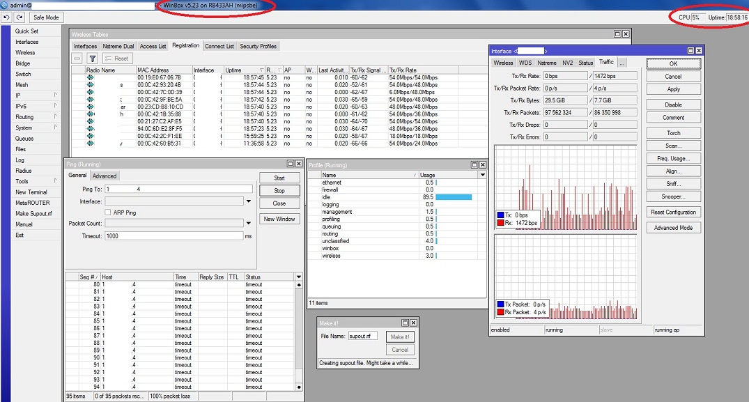

Protože jsem už fakt nevěděl co s tím tak jsem zkusil nahrát všude 5.23 a je to možná ještě horší. Do 18hod zátuh interface. Nejde ping, nejde nic.
Pomůže vypnout/zapnout kartu. Vím že to jde ošetřit watchdogem, ale to není řešení :(

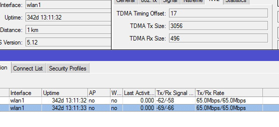

Vi se od ktery verze to zaclo delat? Me se to stalo 2x na 5.20 a dela mi to na 5.22. Nizsi verze mi to nedelaji, ted jsem koukal na jeden sektor a mam tam u kliosu uptime 342 dni - NV2 verze 5.12 :D

Přikládám obrázek jak to vypadá když vytuhne komunikace. S verzí 5.23 se to dokonce stalo po rekordně krátkých 18hodinách. Jedná se o 433AH s jednou kartou
Pintero píše:Vi se od ktery verze to zaclo delat? Me se to stalo 2x na 5.20 a dela mi to na 5.22. Nizsi verze mi to nedelaji, ted jsem koukal na jeden sektor a mam tam u kliosu uptime 342 dni - NV2 verze 5.12 :D
