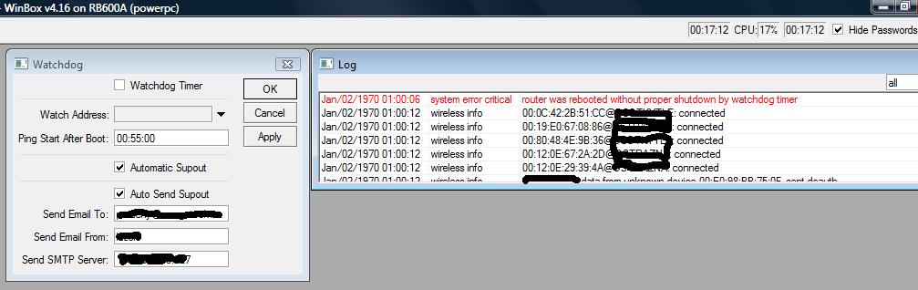

je to RB600A která dělá P2P NV2 spoj. Zároven AP bridge pro lidi.
Watchdog je vypnutý a přesto vidím v logu dost často tyto hlášky :(
