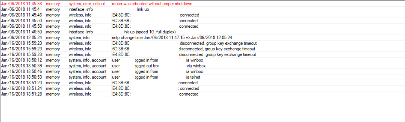

Verze 6.40.5
Chyba ROS.png (152.47 KiB) Zobrazeno 3925 x
Zaznamenal jsem tohle i na verzich starsich ... 6.36 a myslim ze i na 6.29.
Jedine co jsem udelal, byl scan ...
Tech problemu s odpojovanim je vic ...
