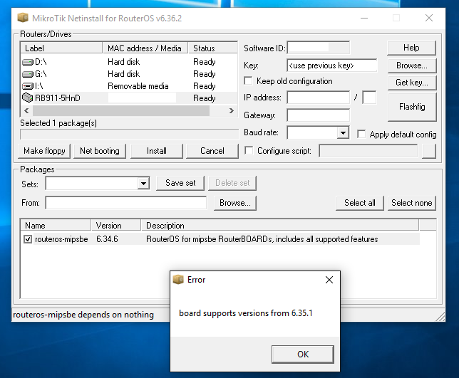

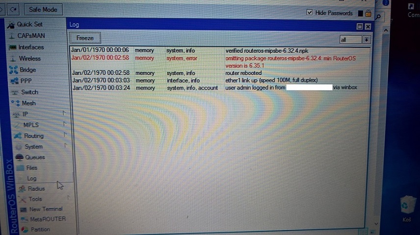

honzam píše:To je pěkný no. Ale jak tě ČTU chce přinutit aby jsi používal 6.37? Vždycky je možnost používat starší verzi ROS a DFS mít tím pádem vypnuté :roll:
zdá se, že ČTU nebude muset nikoho nutit, mikrotik se o to postará sám, abys nemohl používat nižší verze, tohle je z nové várky desek RB911-5HnD - pokus o downgrade

heh, podle mě si narval balíček do boardu a dal restart. Takhle se nedowngraduje. Downgradoval sem 6.37rc zpět na 6.36 a problém nebyl. Takže co že si to udělal?

Hapi prosim tě, downgraduju přes 8 let pořád stejně: nahraju balíček do files a pak system -> packages -> a kliknu downgrade. Jinak nikdy se mi to nestalo až teď poprvé u nových desek co jsem minulý týden objednal, kde prostě je zatím minimum 6.35.1 a co bude minimum za rok nikdo neví.
honzam: ano je to v pohodě, jen jsem chtěl ukázat, že donutit používat verzi kterou chtěj, pro ně není problém a kdo ví, třeba za půl roku to předělaj na minimum 6.37.X a nic s tim nenaděláme, tady nám ale bohužel oproti ubnt žádnej custom script případně příkaz touch /etc/persistent/ct nepomůže.
ef: odpověď v obrázku

Co když zkusíš starší verzi Netinstallu?

goblajz píše:Co když zkusíš starší verzi Netinstallu?
zkusil jsem netinstall 6.35.2 a 6.34.6 a to samé no a pak jsem zkusil netinstall 6.19 tomu se to povedlo, narval jsem do toho 6.34.6 a s deskou je amen. restartuje se a ani jeden netinstall už ji nedetekuje a to můžu držet reset při bootu jak dlouho chci :-/ serial port to nemá tak nevím co s tim, zkusim reklamaci a s další deskou už radši laborovat nebudu

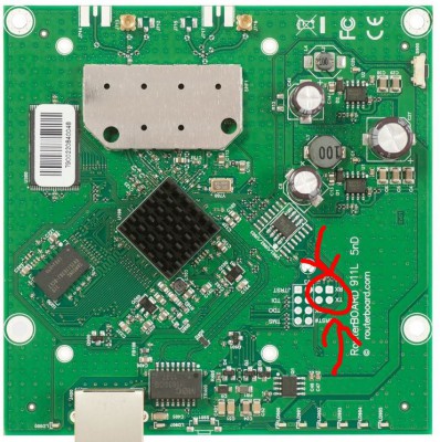

george.tu píše:serial port to nemá tak nevím co s tim, zkusim reklamaci a s další deskou už radši laborovat nebudu
Ale má to serial port, jen se to musí napájet na desku.
