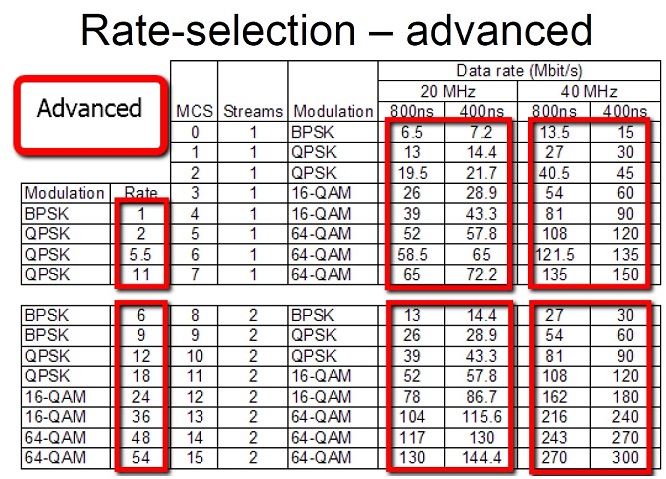

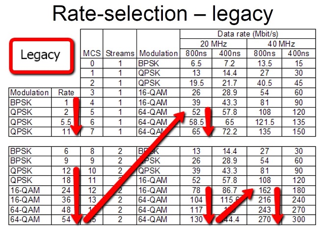

Tomáš Nesrsta píše:jakej sledujete rozdil mezi nastaveni legacy a advanced?
Rate-selection – legacy
Works when wireless link is good in all datarates
• Doesn’t switch so well from B standard to G standard data-rates
• Doesn't switch from A/G to N data rates where frame aggregation can be used
• Doesn’t switch from 20mhz to 40mhz in N datarates, for example, when mcs13-15 doesn’t work stable
Rate-selection – advanced
Next data-rate is calculated/tested simultaneously in all data-rate “blocks” and used the best from the gathered results
• For 1 stream link on 20mhz the switch to N rates goes faster allowing to utilize frame aggregation feature
• Data-rate could go up very fast and doesn’t suffer from problems, like in, legacy when mcs13-15 didn’t work well for 20mhz it couldn’t switch to 40mhz
Osobně bych řekl že advaced je lepší. Dává to lepší rychlosti, v zarušeném prostředí to méně častěji odpojuje klienty atd...
Legacy už asi MK nevyvíjí. Budoucnost je v advanced
nonechápu, kdo to zapíná na něco jiného než advanced když je to už v defaultu přednastavené
advanced funguje lépe, ano.
až do verze 5.9 bylo default Legacy
