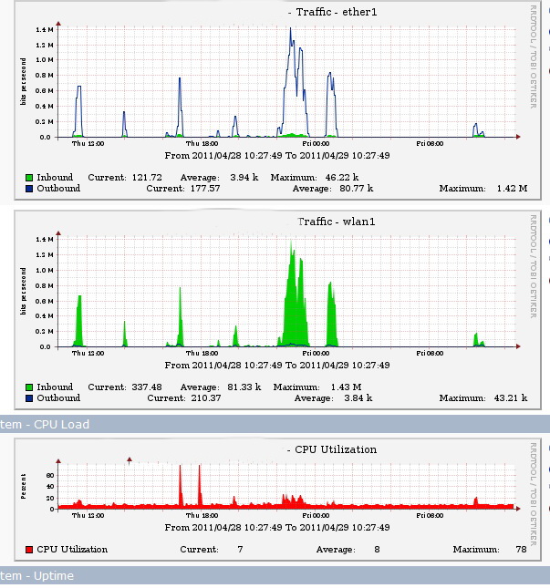

Nechapu, ze Ti to funguje na 133C? Kdyz se pokusim nainstalovat verzi vyssi nez 2.51 na kteroukoli 133C, uz pri minimalnim provozu vyskoci zatez CPU na 100%. A muzu byt rad, ze se na router vubec dostanu pres ssh.
Instaluju jen nezbytne minimum: routerboard, system, dhcp, security, wireless a ntp (bez toho bych se mozna (nerad) obesel).
To je fakt divny, me to bezi bez vetsich problemu na 133c tak do trafiku 10 Mbps. Dal jsem na 3 body NV2, proto jsem musel upgradovat. Tady je aktualni vytizeni jedne 133c s verzi 5.2:
