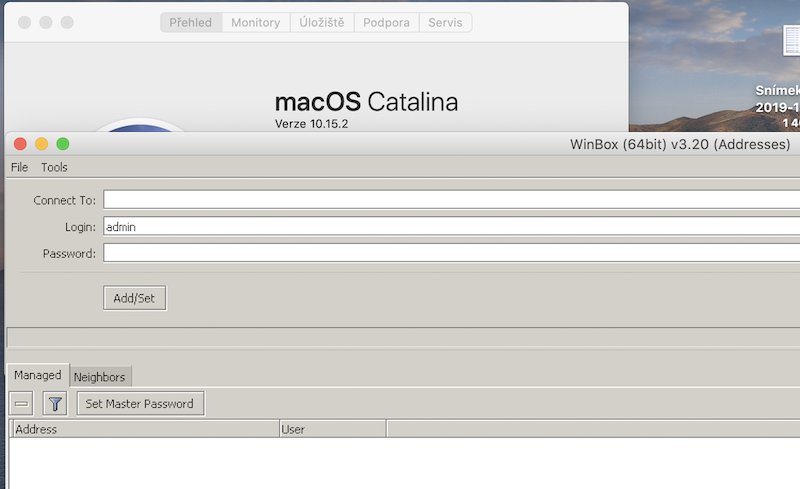

Dnes mi kolega poslal odkaz:
https://github.com/nrlquaker/winbox-mac ... 3.20.5-rc1
stačí stáhnou dmg, nebo zip a Winbox jde spustit jako aplikace.

hafieror
Příspěvky: 616
Příspěvekod hafieror » 6 years ago
Používám už asi dva měsíce. Mám ale problém, ze když dam maximalizovat, tak vytuhne. A stejně jako 32bit verze mi děla to, ze když se do nej prepnu, tak nereaguje a musím skočit jinam a zpět.
sacnok
Příspěvky: 345
Příspěvekod sacnok » 6 years ago
hafieror píše:Používám už asi dva měsíce. Mám ale problém, ze když dam maximalizovat, tak vytuhne. A stejně jako 32bit verze mi děla to, ze když se do nej prepnu, tak nereaguje a musím skočit jinam a zpět.
Zkoušel jsem to a poslední verze, viz odkaz vše funguje jak má, okno jde maximalizovat, minimalizovat a pořád v něm dělat.
