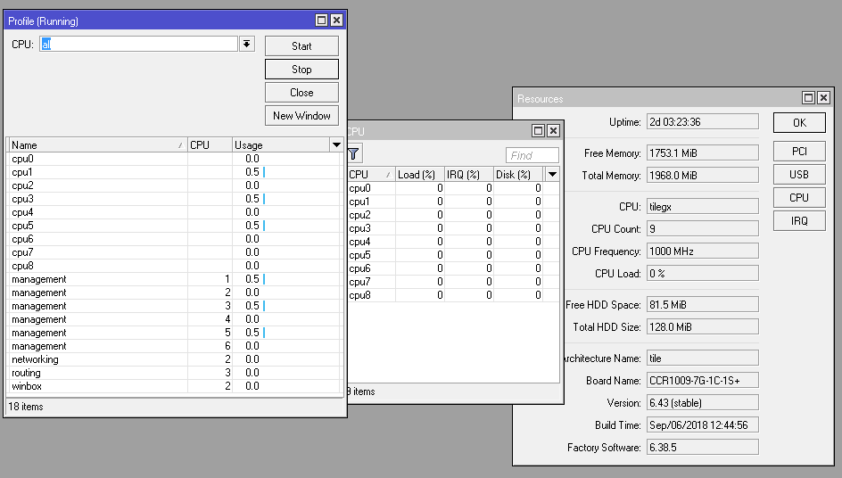

Na mikrotikách s procesorem tilera se to chová stejně. Management vytíží dva procesory na 100%.
vencakubik píše:Na mikrotikách s procesorem tilera se to chová stejně. Management vytíží dva procesory na 100%.
Ani ne ...
