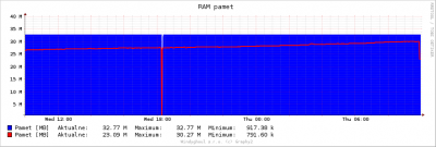

nevím už co s tím protože na všech malejch rb jako v režimu router mi dochází velmi brzy ramka viz příloha
ted jsem upgradoval na 6.37.1 a výsledek je stejný, tak už nevím co je špatně, cca za 4 dny to jde do kopru...

nedavno sem si všimnul na jedný jednotce toho samého a problém byl že do toho bušili z netu protože to mělo veřejku. Takže kompletně zadropovat veřejku na inputu.
jo ro jsem také zjistil ale ještě tam bude něco dalšího pač se to děje na deskách kde, které jsou zcela v interní síti bez netu :)
bez netu můžou bejt ale nějakej forward na ně nemíří?
no nemíří FW je úplně vypnutej právě, když ho zapnu tak 2MB jsou automaticky dolu :D a log je čistej úplně

na jare 2015 jsem resil s MT problem, s vyziranim pameti (ktery nekolikrat denne koncil rebootem radia). Od 6.28 by to melo byt opraveno. Problem nebyl ve firewallu ale v samotnem wirelessu (pry neco kolem AC a novych wireless chipsetu, RB922UAGS). Stacilo aby behaly kolem wiorelessu ty 'spravne' packety (na jinych castech site ten problem vetsinou nebyl pozorovatelny).
pokud myslis, ze ma ROS nejaky problem tak ho nahlas na support.
