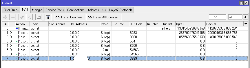

Naprosty souhlas. Dokonce ta 6.32 znemoznovala po chvili pripojeni do rb pres winbox / ssh / telnet ... Do RB se slo dostat mozna prvnich 5-10 minut po tvrdem vypnuti a zapnuti, slozka files prazdna a ukazovala jen % zaplneni. V pripade downgrade nebo update se balicek do files nahral, ale po rebootu se nic nestalo a zarizeni nenajelo. Musel jsem ho ze sektoru sundat, nahradit jinym a ted to budu muset prehrat pres netinstall.
mě jen zajímá proč RC6 toto nedělala...
Už jenom ty countery nebudí důvěru ... (není to moje, neradit:-)
