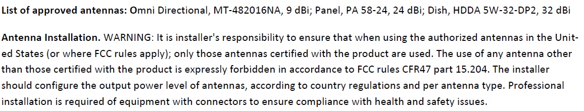

skrebon píše:Nevydal MK nejake vyhlasenie s odporucanymi antenami?
U každého modelu na http://routerboard.com/
si otevři Quick Guide a na konci máš doporučené typy antén. Viz příloha
- anteny1.jpg (51.98 KiB) Zobrazeno 1860 x
- anteny.jpg (126.12 KiB) Zobrazeno 1860 x

Pokud nekdo znate link na Mikrotikem doporucenou dish dc 24-hd-pfip 24 dbi ??? parabolickou antenu, uvitam ho.
Rad se na tajemnou dish dc 24-hd-pfip 24 dbi ,ktera se k nam dostala pravdepodobne nedopatrenim ,kdyz byla zapomenuta v ustredi intergalaktickych letu pobliz Houstonu,podivam.
Obavam se,ze tyto dve parabolicke anteny stejneho zisku ,z nichz jedna,,bola odmerana,, a druha je ,,doporucena vyrobcem,, ,nebudou mit prilis rozdilne parametry.
Odbornik ktery ,,jednu meril,, [mozna obe]a jednu z nich postavil mimo legalny stav z duvodu nevyhovujicich vysledku mereni,by v tomto pripade mohl byt konkretnejsi,a predlozit zduvodneni,proc 24dBi Prowax nelze pouzit v kombinaci s RB. Pokud bude argumentovat tim,ze neni doporucena vyrobcem RB,muze si dal lestit razitka.
