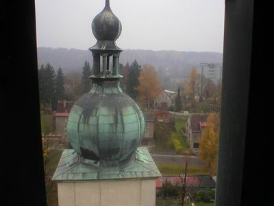

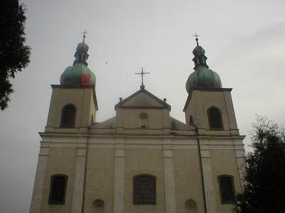

dělali jsme teď i takovou větší maskovačku, na té fotce to označené červeně jsme úplně vyřezali, je to měděný plech a pod ním záklop z prken, to se nahradilo plexisklem lakovaným kombinací dvou zelených a černé, není to vůbec poznat, je to asi 40m vysoko, za tím je 60cm 10GHz anténa a nahoře na těch sloupcích jsou maskované sektory
jen pro zajímavost, tu 60cm anténu tam nešlo dostat vnitřkem, musela tam tou vyřezanou dírou, uvnitř je neuvěřitelná spleť prken a trámů
- pohled na kostel
- P1010092m.JPG (13.67 KiB) Zobrazeno 3186 x
- z vršku věže
- P1010054m.JPG (13.45 KiB) Zobrazeno 3186 x

Peyrak píše:dělali jsme teď i takovou větší maskovačku, na té fotce to označené červeně jsme úplně vyřezali, je to měděný plech a pod ním záklop z prken, to se nahradilo plexisklem lakovaným kombinací dvou zelených a černé, není to vůbec poznat, je to asi 40m vysoko, za tím je 60cm 10GHz anténa a nahoře na těch sloupcích jsou maskované sektory

Peyrak píše:anténu tam nešlo dostat vnitřkem, musela tam tou vyřezanou dírou, uvnitř je neuvěřitelná spleť prken a trámů
Neměl bys foto vnitřku? Jen tak pro zajímavost

- Příspěvky: 1588
sektory tam jsou ty z rosetu s rocketama, jsou přidělaný na těch sloupcích zvenku a aby nevyčuhovaly je tam udělaný umělý dokrytí, prostě ten sloupek opticky zmohutněl, celý je to lakovaný alá ta měděnka, asi to nemám nijak nafocený, původně tam byly NSM5, jenže to tam pak celý pokosila bouřka tak se to přestavělo
fotky z vnitřku nemám, až tam půjdu, zkusím vzít pořádnej foťák a něco blejsknu, telefonem to nejde
