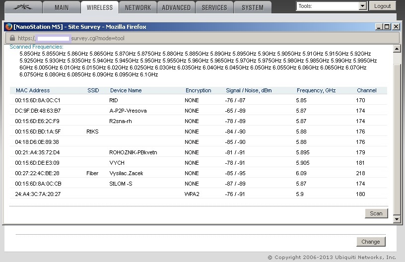

dnes sem nasel a to uz dlouho ne provoz na 5855 Mhz :lol: a CTU nic neresi...sou to barbari. asi maj moc prace jebat lidi ze jim lezou do meteo radaru.
Ajfel píše:Me by spis zajimalo, proc dupou po vysilacich v Indooru a nejak si nevsimaji vysilacu spustenych uplne mimo povolene frekvence. Celou dobu si lamu hlavu s tim, ze nekteri poskytovatele nemaji temer zadne vysilace a stejne vesele pripojuji o106. Jednou jsem narazil na klienta bez hesla, ktereho jsem prepojoval a co nevidim, scan list 5300-5500 a vysilac jel vesele na kanale 5410, 5470 a 5480 a nic se nedeje, navic jeste pouzivaji kanaly mezi beznymi frekvencemi, takze vesele jednim kanalem rusi 2 kanaly, fakt je to tady sqele posledni dobou, potom clovek hleda vhodny kanal pomoci standardnich prostredku a jejich site ani nevidi. Uzasne

pcwifi píše:dnes sem nasel a to uz dlouho ne provoz na 5855 Mhz :lol: a CTU nic neresi...sou to barbari. asi maj moc prace jebat lidi ze jim lezou do meteo radaru.
Frekvence mimo už taky důvěrně známe - výběrem 6100, 5910 nebo z druhé strany 4920, 4960, pro jistotu i zprostředka 5400, 5420
Nejvíc mě s**e, že se snažíme striktně dodržovat výkony, hledáme volné frekvence aby to běželo co nejlépe, zhušťujeme síť vysílačů, páteře výhradně na 10,17,80 GHz, kopeme optiku a pak přijde takovýhle trotl, a chvástá se tím, jak skvěle umí dělat bezdráty, a že mu to funguje 30 Mbps pro každého (o ceně za 230 Kč nemluvě).
