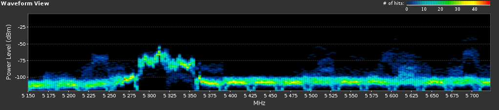

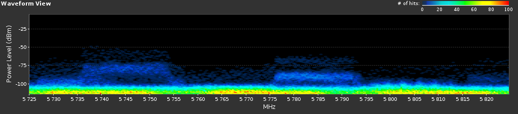

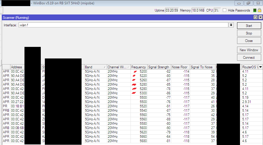

A pokud kouknete na scan okolí co jsem zkusil na střeše, tak ty označený tečkou by tam vůbec předpokládám neměli být?
Jde mi jenom o to jestli to chápu správně :)

Příspěvekod Tomáš Břinčil » 14 years ago
Jo, jsou v indooru.
Ruku na srdce, kdo je aspoň v indooru :D
Když hodím scan u nás, tak se to pálí kde to jde a to si myslim, že pořád nejsme nějake extra zarušené prostředí.
Zrovna včera nám jeden sektor "něco" sestřelilo takovým způsobem, že se všichni klienti v jeden okamžik odpojili.
