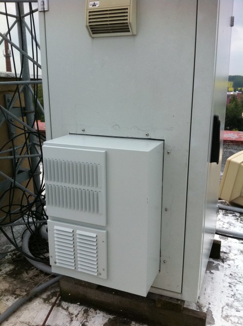

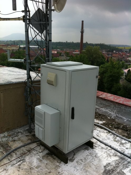

predalavat klasickou split klimacku do nejake bedny atp, je naprosty nesmysl :) Prikladam fotku instalace outdoor klicmaky 300W :)
/Josef

není na fotce rozvaděč INTELEK LC07??
josefp
Příspěvky: 206
Příspěvekod josefp » 13 years ago
Nene je to od TRITONU, uz tam stoji par let, netusim zda ho jeste prodavaji nebo ne, ale pokud si dobre pamatuji tak stal kolem 12.000,- kc bez DPH. Klimacka je tam pridelana od minuleho tydne.
/Josef

jen mám strach že 300W je málo?? My to chceme do 42U kde budou asi 2 servery. Když to chladí jak je to moc hlučné? Kam se odvádí kondenzát (voda)??

Tato varianta umi jen chladit, ale jde objednat i s topenim, dole je dvojite dno, ve spodnim se hromadi voda a odteka samospadem otvorem ve dnu na strechu, pripadne jde pridelat hadice a vodu odvest kam je potreba.
